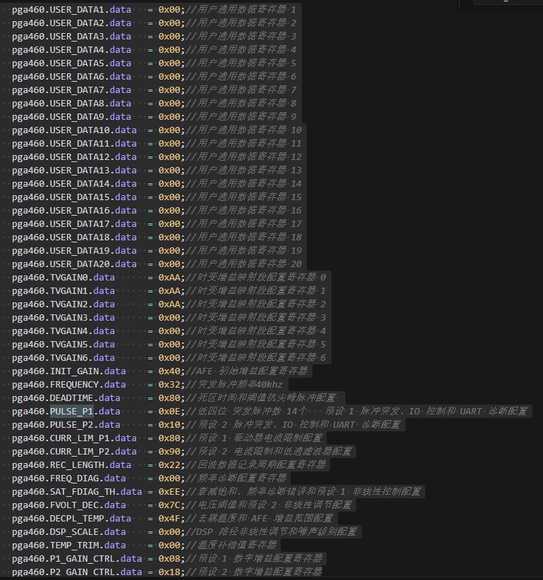

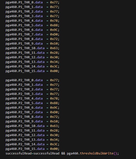

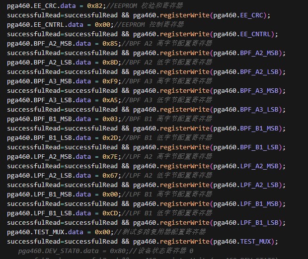

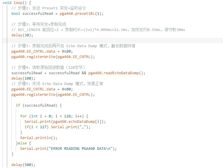

c
此图片是我的代码流程 使用的是直驱 40KHZ的倒车雷达 下方图片是寄存器配置 是否可以帮我看一下有错误
