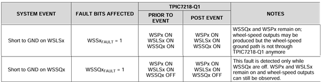

Part Number: TPIC7218-Q1
整车IGN下电过程中寄存器偶发报故障,具体寄存器故障位为 0x1B:WSSQ1,WSSQ2; 0x0F:WSSxFAULT; 0x05:WSSQ1FAULT,WSSQ2FAULT; 0x00:FUV;从故障位来看VABT同时报告了过压与欠压故障,这是否正常,通过示波器监测下电过程中的VBAT,WSSx引脚显示电平均正常,请问该如何继续排查分析。
