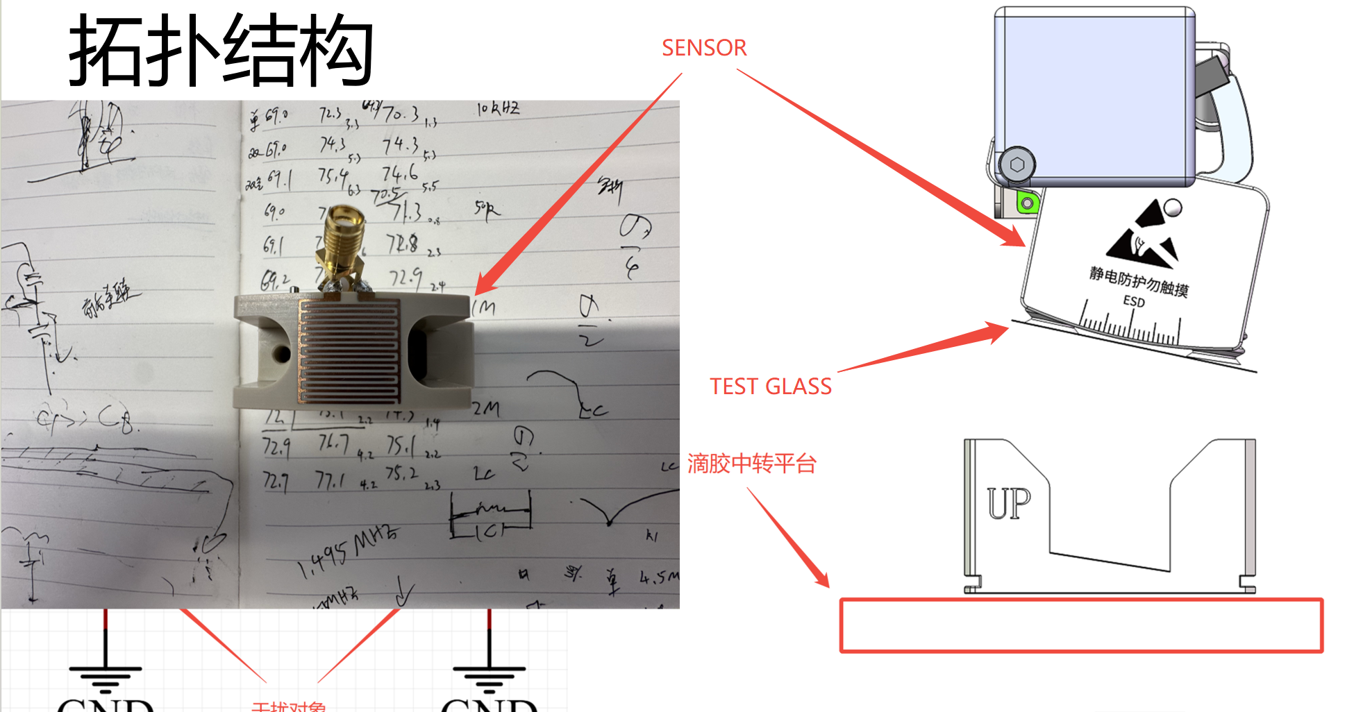

目前测试发现利用传感器本身电容C进行震荡,配合12uH电感驱动时振荡频率约4.5Mhz左右,对A盖玻片粘连识别很好,测量结果为单片频率比粘片频率高;使用该电路对B盖玻片进行测量,发现粘片频率比单片频率高,无法识别粘片;
修改电感数值改为220uH电感,震荡频率在1.4Mhz左右,重新对AB盖玻片进行测量,发现对B盖玻片粘连识别很好,测量结果为单片频率比粘片频率高;但A盖玻片进行测量,发现粘片频率比单片频率高,无法识别粘片;结果发生返转,现需想询问造成这种现象的可能性

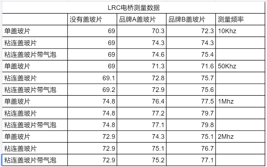

使用LCR电桥测量传感器结果如下单位为PF,粘片电容均比单片值大,怀疑传感器导致的可能性较低:

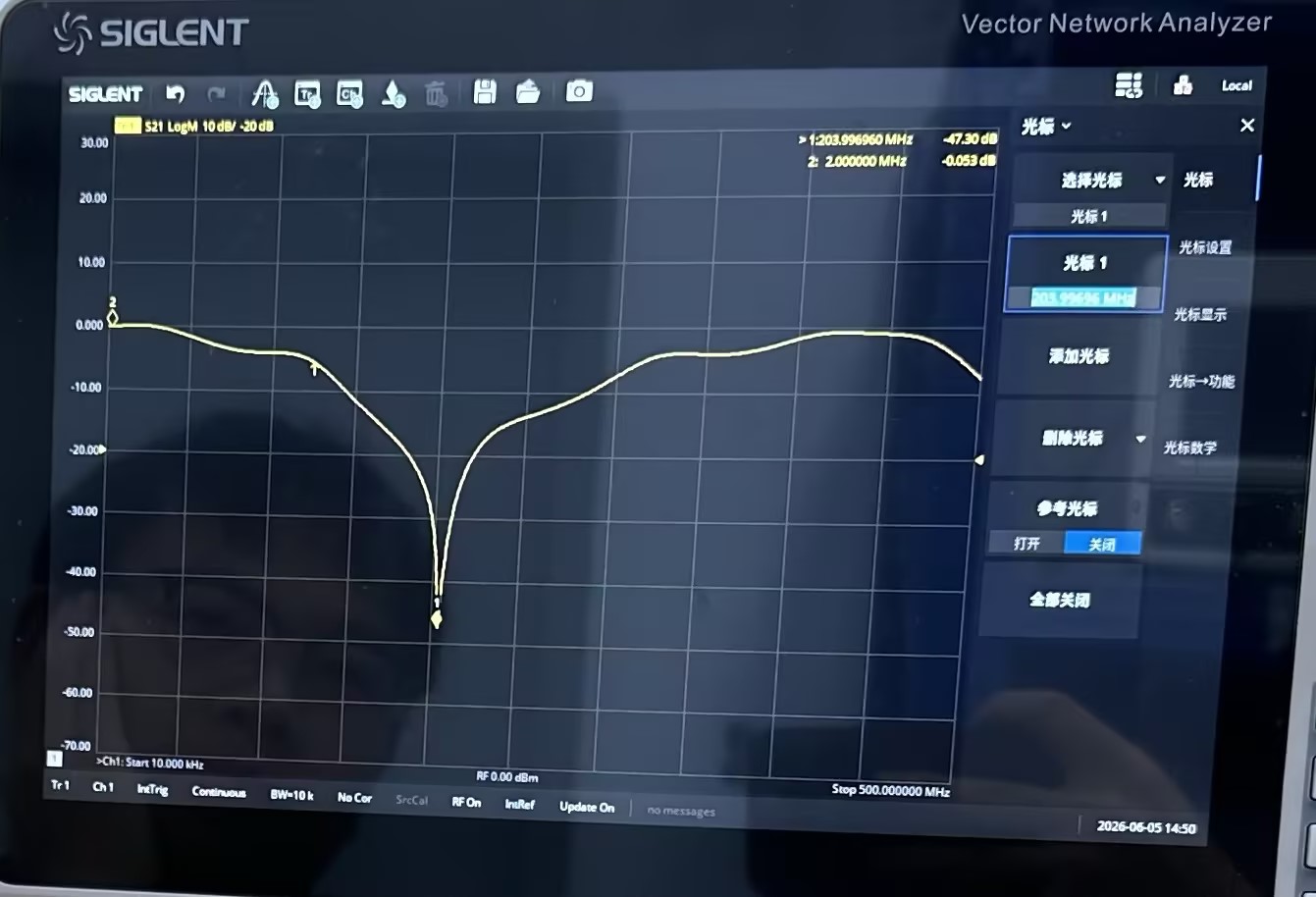

传感器的电容特性曲线如下:
其结构拓扑如下:

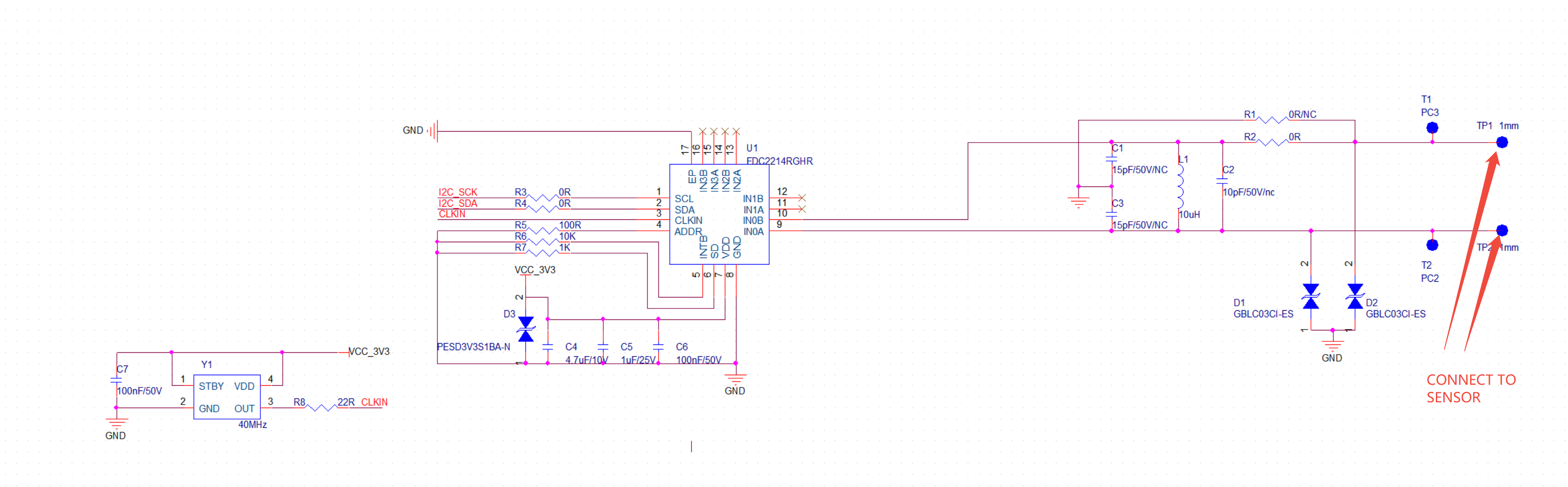

目前设计电路如下:

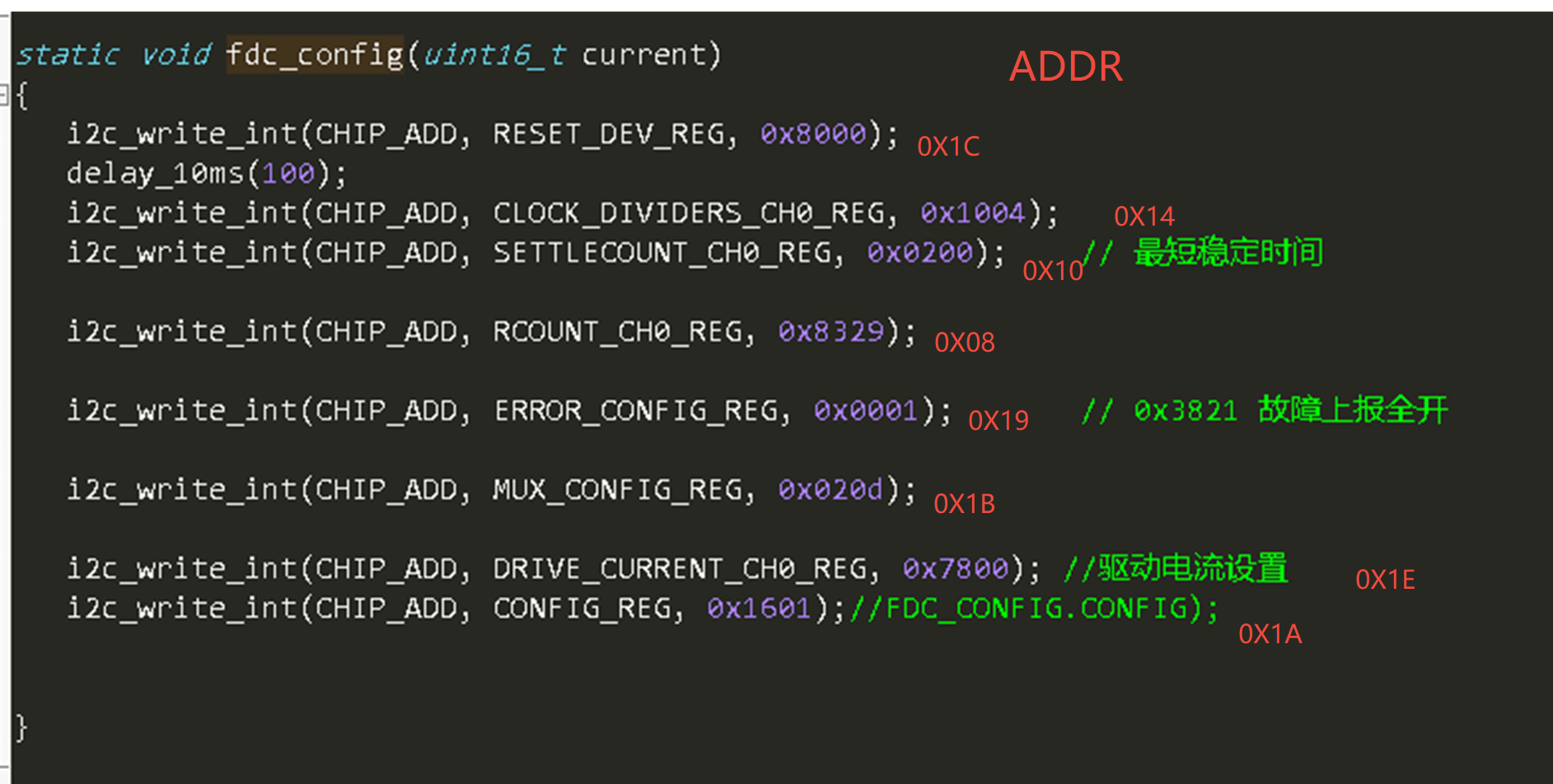

程序配置参数如下:
