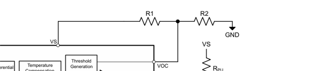

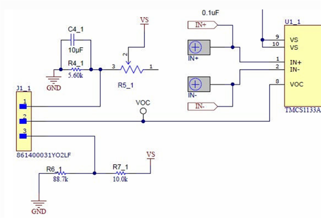

我在使用时发现芯片手册上VOC是一个参考电压需要给他用电压分压,但是实际上的评估板是没有分压,直接引出来的网络,我加上我的电路,可以看到,VOC是呈正弦波形,与我需要采集的电流同频信号种类也相同,Vout. 一直是高点平
