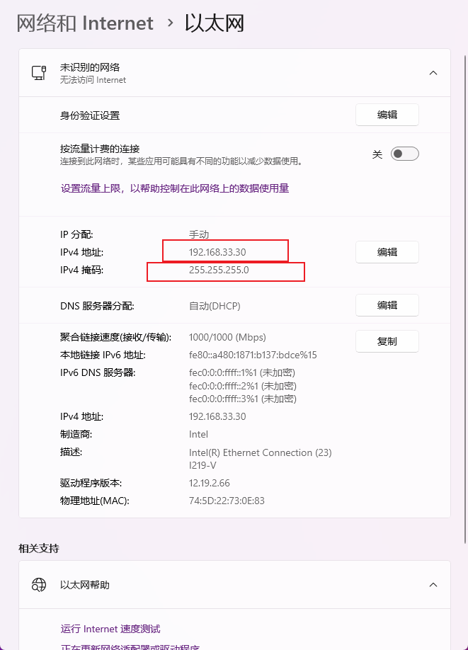

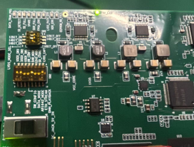

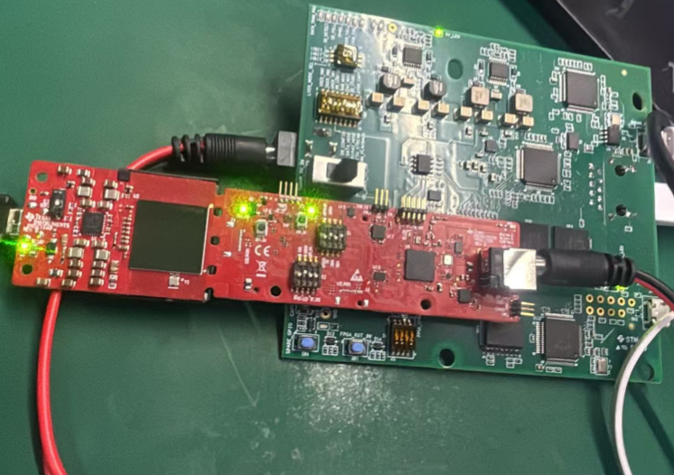

AWR1843AOPEVM  通过  mmWave Studio 和 DCA1000EVM  连接失败

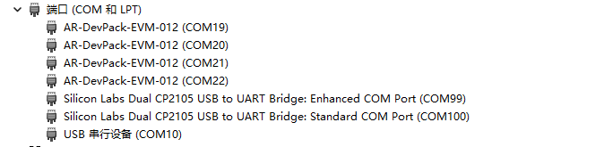

我确认了我的设置 和网络服务器设置都与 与 用户手册中的保持一致,PC也能正确读取 设备串口,但是就是无法在 mmWave Studio 中连接

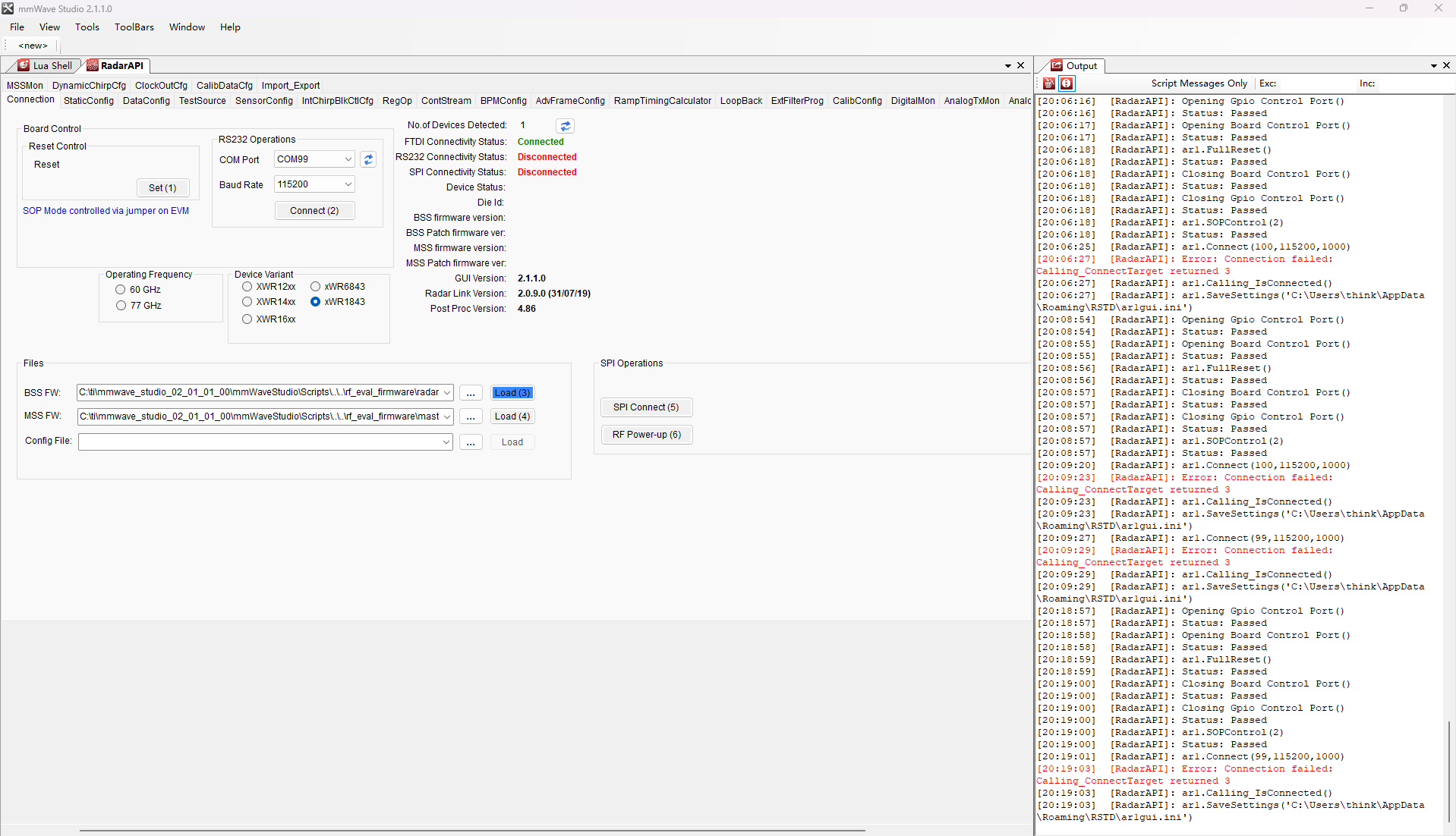

这个是错误代码!
[20:09:29]  [RadarAPI]: ar1.Calling_IsConnected()
[20:09:29]  [RadarAPI]: ar1.SaveSettings('C:\Users\think\AppData\Roaming\RSTD\ar1gui.ini')
[20:18:57]  [RadarAPI]: Opening Gpio Control Port()
[20:18:57]  [RadarAPI]: Status: Passed
[20:18:58]  [RadarAPI]: Opening Board Control Port()
[20:18:58]  [RadarAPI]: Status: Passed
[20:18:59]  [RadarAPI]: ar1.FullReset()
[20:18:59]  [RadarAPI]: Status: Passed
[20:19:00]  [RadarAPI]: Closing Board Control Port()
[20:19:00]  [RadarAPI]: Status: Passed
[20:19:00]  [RadarAPI]: Closing Gpio Control Port()
[20:19:00]  [RadarAPI]: ar1.SOPControl(2)
[20:19:01]  [RadarAPI]: ar1.Connect(99,115200,1000)
[20:19:03]  [RadarAPI]: Error: Connection failed: Calling_ConnectTarget returned 3
[20:19:03]  [RadarAPI]: ar1.Calling_IsConnected()
[20:19:03]  [RadarAPI]: ar1.SaveSettings('C:\Users\think\AppData\Roaming\RSTD\ar1gui.ini')

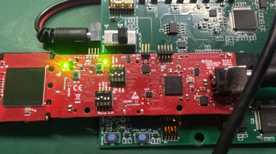

我在按照手册进行了探索之后 发现无法解决问题,
模块可以通过 mmWave_Demo_Visualizer 3.6.0 进行连接,硬件正常,没有损坏,这块DCA1000EVM 是全新的
希望 技术团队能解答我的困惑,非常感谢!
