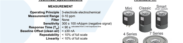

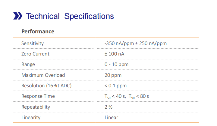

传感器的参数如下图所示
您好, 已经收到了您的案例,调查需要些时间,感谢您的耐心等待。
您好,
不支持。
如果传感器的灵敏度为300nA/ppm(这符合LMP91000的检测范围)但是传感器的量程为10ppm,计算得到最大输出为3uA这小于LMP91000的电流转换范围,那么LMP91000可以感测这款传感器吗?
芯片内部的TIA有不同的增益选择,您可以使用满量程5uA测量,只是无法达到满量程电压输出而已。
