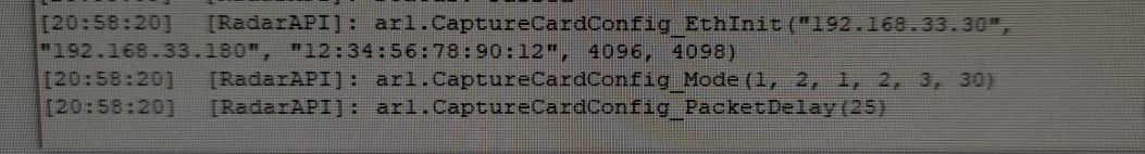

在mmwave studio软件里面点击setupDCA1000里面的Connect上方不会显示FPGA版本号,output也没有显示报错,就一直卡在上方图片处,不会出现下方图片的success,就一直卡在那识别不到,请问该怎么办?

您好,
请一步步按照DCA1000EVM Data Capture Card User's Guide (Rev. A) 操作,因为您出现的错误可能指向很多不同的问题。
请确保有两个电源、两条USB线和一条以太网线。还请确保在您的电脑上手动设置IP地址。
请参考 DCA1000 Debugging Handbook “FPGA Issues”部分。
链接帖子讨论了类似问题,请参考。
(+) DCA1000EVM: +IWR1443BOOST, Unable to read FPGA Version. [error -5] - 传感器论坛 - 传感器 - E2E 设计支持
