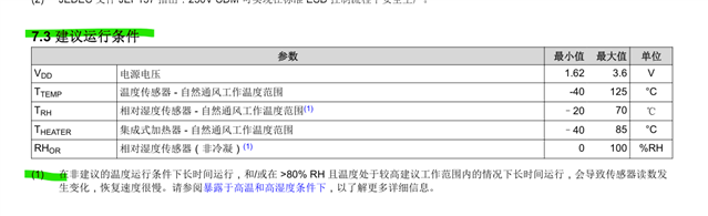

工程师你好,我现在考虑使用一颗HDC2080用于户外温湿度计,需要超低功耗,防水。暂定HDC2080,现在的方案是将HDC2080的感应部分裸露在外,PCBA和HDC2080周边采用树脂封胶处理,有条件可以外面覆盖一层ePTFE,但尽量裸露以达到最佳效果。 目前无法确定的是HDC2080感应部分侵入水中是否会导致传感器失效或者损坏。

不建议感应部分浸水,数据手册有写推荐运行条件。
湿度感应元件本质是聚合物介电材料的电容式结构,其工作原理依赖于空气中水蒸气分子渗透进入聚合物薄膜改变介电常数——而不是设计用于接触液态水
在使用中是保持干燥的,只是在浸水后 会不会导致传感器损坏,包括表面结晶或水渍沉积。浸水时的测量数据不作为有效数据。
