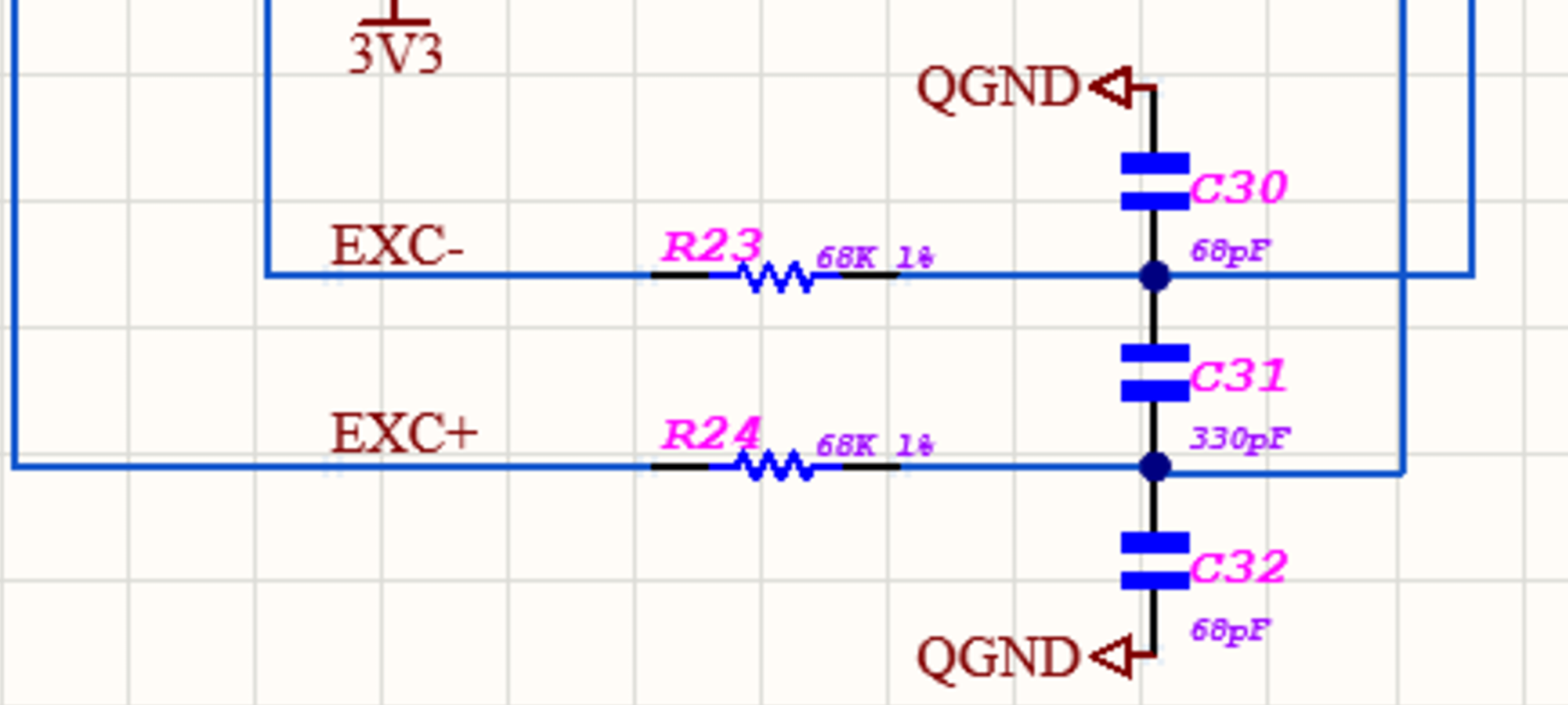

PGA411芯片旋变电路的IE1,IE2的外围电路如图上传图片所示,C31位置上的电容在之前的参考电路为不贴电容,但是根据之前贵公司工程师的建议,将其改为贴330pF电容。现在产品因为这个C31电容出现一个问题,用的C31电容因为异常情况,容值从330pF衰减到68pF,导致旋变位置反馈信号出现跳变,故障波形如上传图片所示,两个容值对应的激励输入和激励反馈波形如上图片所示。目前想跟贵公司技术人员了解两个问题:
1.这部分外围电路当时为什么推荐C31用330pF的电容,这个理论依据是什么,麻烦贵公司技术人员给一个详细的机理解释。
2.为什么换上68pF电容会出现这种问题,它是影响了哪一部分导致出现了这种故障,C31不加电容时常温也没有这个故障,低温下会出现,这一部分机理麻烦也给解释一下,具体的设计依据还有闭环逻辑麻烦给解释一下。

    IE1/IE2 引脚的内部上拉电阻约为 20-40 kΩ。电容 C31 与该电阻构成一个低通 RC 滤波器。当电容值为 330pF 时,截止频率约为 12 kHz,这可以衰减激励器反馈线上的高频噪声,同时仍能通过激励器基频(通常为 5-10 kHz)。这一点至关重要,因为器件的激励器监视器 (FEXTMON) 会测量 IE1/IE2 引脚上信号的占空比。如果噪声导致比较器出现虚假过零点,则测得的占空比会偏离 50%,FEXTMON 会触发,从而禁用激励器并导致位置输出跳变。330pF 的电容值提供了足够的裕量来防止这种情况发生。
    低温下会同时发生两件事:
    • 旋转变压器的线圈电感增大,导致励磁机输出波形出现更多振铃现象。
    • 68pF 的截止频率约为 58 kHz,额外的振铃信号在到达 FEXTMON 比较器之前不会被衰减。
    结果是 FEXTMON 检测到虚假占空比错误 -> 激励器禁用 -> 位置跳变。在室温下,振铃幅度较低,68pF 滤波器勉强够用,因此您无法观察到故障。此外,还值得检查一下 68pF 元件是 X5R 还是 Y5V 陶瓷,因为即使在较小的直流偏置下,这些介质类型的电容在 -40°C 时也会损失 50-80%,导致现场有效电容甚至低于 68pF。
    我建议使用 330pF 值,并采用 X7R 或 C0G/NP0 电容器。

  • 非常感谢您的回复,我这边还有一个问题想跟您咨询,就是如果我们这边的励磁频率为12.82kHz,励磁电压为7Vrms,该参数是否还满足要求,如果不满足的话,您这边能否给帮忙计算个新的参数呢?
  • 你好,
    激励频率为 12.82kHz,激励电压为 7Vrms 时,我建议使用 150pF 左右的电容值。
