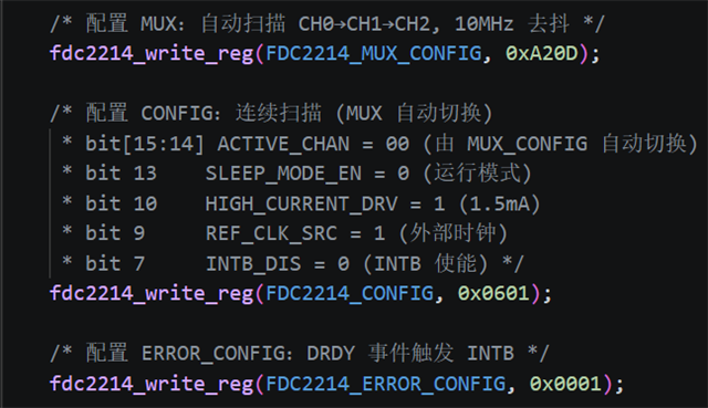

使用FDC2214做水位检测,在环境不变的情况下,读取的电容值始终不一致,无法获得稳定的结果输出
liquid_sensor_V01_20260629.pdf
这个是我们的原理图,FDC2214RGHR/wqfn16这个是芯片型号,我们的数据是直接重复性测试 - 副本(1).xlsx从寄存器采集然后拼接来的数据
1586.liquid_sensor_V01_20260629.pdf4201.重复性测试 - 副本(1).xlsx
这个是我们的原理图,FDC2214RGHR/wqfn16这个是芯片型号,我们的数据是直接从寄存器采集然后拼接来的数据,这个数据是电容值吗

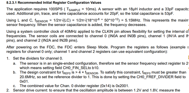

我软件上面怎么调整驱动电流,
您不是采集数据存在波动偏差吗?您为什么调整驱动电流,您调整驱动哪个负载的电流?

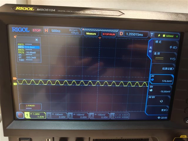

用示波器测得IN2A引脚的振幅波形都不变
您所说的不变指的是误差不变还是在干扰情况下没有任何影响?
我们用的是单端配置。这种可能是什么原因呢
单端没有差分那样比较优的抗干扰性,但是您这句话跟之前的情况关联性在哪?您的多次测试不都处于单端吗?您想修改成差分来改善吗?建议如之前说明通过调试来来确定误差由来,根据您之前的数据优先考虑之前建议的原因。
