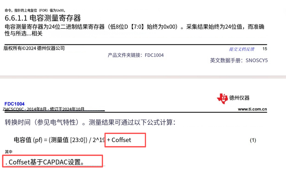

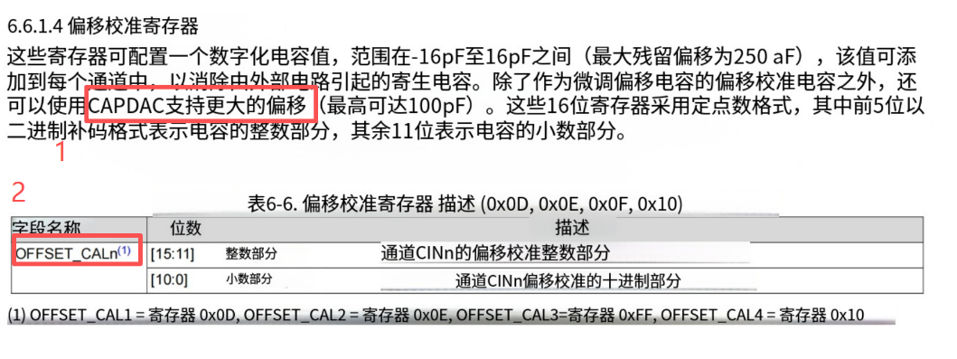

1、根据手册里说的校准的时候使用CAPDAC进行粗调,再使用offset进行细调,最终目的是将寄存器回读的值对应到0pf上吗?
2、回读的真实电容值又加回了CAPDAC的粗调值,但没有加回offset的值是为什么?
