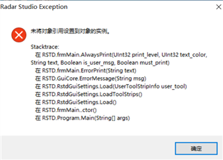

AWR2243 mmWaveStudio 2无法启动,出现“未将对象引用设置到对象的实例”
启动mmWave Studio 03.00.00.14时弹出下面的对话框,程序无法启动
有关软件安装教程已经装了,不知道是不是这个软件安装过程有问题,在控制面板-》卸载程序界面找不到卸载入口,无法重装,
直接重装覆盖也无效。
