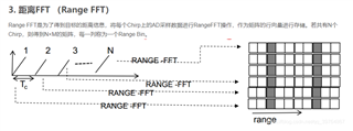

AWR1443: 您好,想问一下,采回来的实测数据,比如是100*512格式,对距离向FFT,怎么得到每一个网格对应的实际距离
Part Number: AWR1443
 比如这个图中所示,对每一个chirp进行距离向FFT,那每一个网格对应的距离是多少。我现在想用实际距离找到对应于网格中哪一个数据,应该怎么得到
  • 你好,
    建议你参考mmw demo里计算径向距离的相关代码。下面代码是从sdk3.x里摘抄的,思路是一样的。
    C:\ti\mmwave_sdk_03_04_00_03\packages\ti\demo\utils\mmwdemo_rfparser.c
    outParams->rangeStep   =   (MMWDEMO_RFPARSER_SPEED_OF_LIGHT_IN_METERS_PER_SEC * profileCfg.digOutSampleRate * 1e3) /(2.f * slope * outParams->numRangeBins);
    Aoa2dprochwa.c (packages\ti\datapath\dpc\dpu\aoa2dproc\src):    range = objIn[objInIdx].rangeIdx * params->rangeStep;
