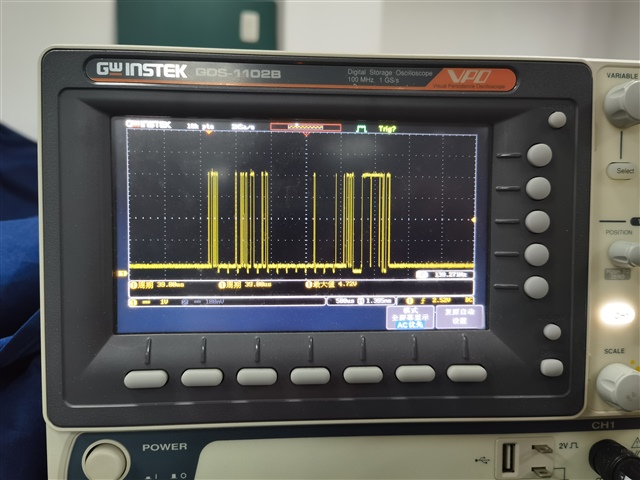

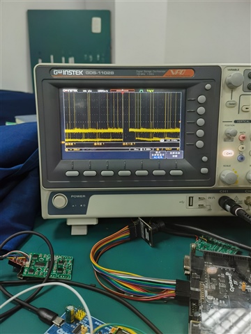

我使用的tmag5273芯片,读取xyz三通道寄存器的时候为什么X的高8位也就是MSB没读出来,而是只有LSB?
您好,非常抱歉回复晚了,您的问题解决了吗?如果还没解决,那么您将寄存器 DEVICE_CONFIG_1 的I2C_RD的位配置为10b了吗,默认是Standard I2C 3-byte read command,需要先配置为1-byte I2C read command for 8-bit sensor MSB data and conversion status
MAG_CH_EN bits配置的是什么?
如果仍没解决,可以同时附上SCL和SDA的波形图吗?因为仅看SDA,无法对应出相应的bits
