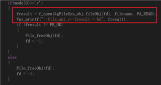

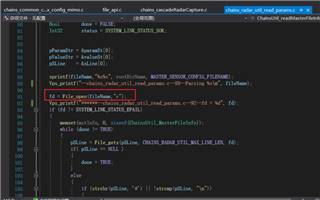

2、SDK读配置文件读不到,该如何解决?左图fd返回-1,没读到文件;追着看下去,fresult在运行时返回的 5 ,即FR_NO_PATH,修改成绝对路径也没有作用,请问该如何解决?
