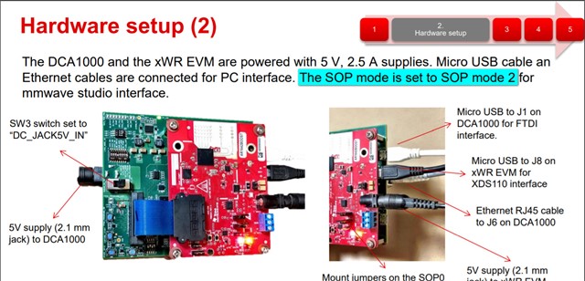

参考这个教程https://training.ti.com/dca1000-training-video,但是mmwave studio的界面有点不太一样,具体的配置如图所示。
当点击RF Init Done按钮,报错:status: Failed, Error Type:PROTOCOL ERROR
另外,请问一下awr1843采集数据时,SOP需要怎么设置呢?教程好像没说得很清楚
