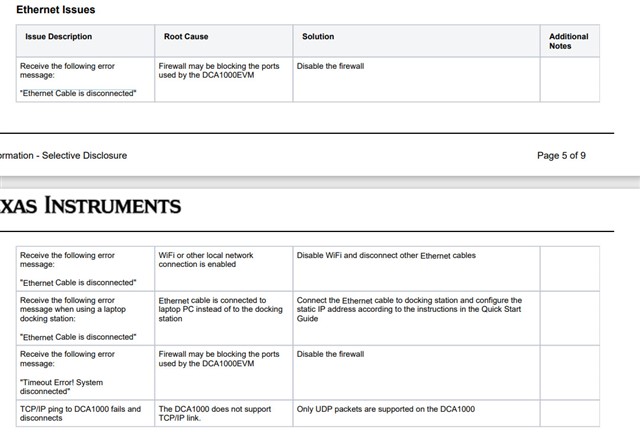

在进行DCA1000采集操作前的设置本地连接这一步,配好IP后显示无法识别网络,无Internet,请问是什么原因
请问具体是什么报错?
请先查看以下链接附件中关于Ethernet Issues 部分的总结:
e2e.ti.com/.../faq-dca1000evm-dca1000evm-debug-resources
在用网线将电脑和采集板连起来后,修改指定IP后,总是不能连上网络,防火墙一直是关闭状态,我试过使用其他电脑,仍无法解决这个问题。
设置本地连接实在打开mmwave studio之前。网络连接不上的话,在后续数据采集步骤会出现Unable to read FPGA Version. [error -5]这个报错。我看手册上说这个错误的解决方法一个是防火墙问题,一个是reflash FPGA 。但是这采集板应该没到重写FPGA的地步吧。我有尝试过重写,过程中也报错了,就没重写成功。
FAQ中总结的问题都看过了吗?建议尝试重新烧写FPGA试一下。
以下帖子的讨论也参考看一下:
