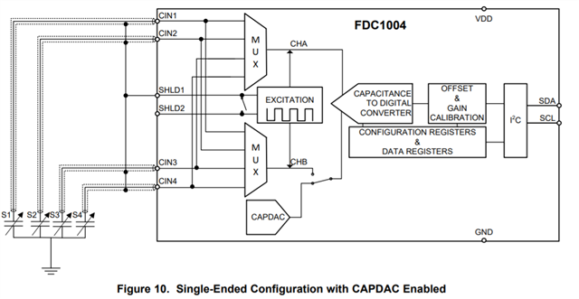

我准备用FDC1004测量远程外界电容传感器的电容变化(0-16pf);目前采用单端测试,线束采用双绞线,端接方法是将CINx接外部电容一级,同时接插件引出GND接电容另一端;测试过程中发现一下问题:
1、当所使用的屏蔽双绞线长度超过30cm时,不管我接不接电容,得到的值寄存器值都是16711935(0xFF00FF)
2、当我将线长减短到10cm,寄存器值数值变化较大(6000000-16000000)之间跳动。
请问下,针对这种测外部电容变化(测量范围内)的方案,最长能接多少米?对线的接法和类型有何要求?

  • 你好:我们实际的应用目标;远程(超过2m的芯片到传感器的距离)漏油检测;具体方法是设计一个同轴的电容,初始电介质为空气(理论电容1pF),漏油后电介质为油(理论最大电容12pF);
    本次测试,我采用的是直接接外部陶瓷电容(4.7pF)的方法,具体连接方法如下:
    方案1:用同轴双绞线,一根线接CIN2与电容一段,一根线接GND与电容另一段;结果:测试时我不断调整偏置,最终同轴双绞线的长度不超过40cm,就到了输出极限。
    方案2:用同轴双绞线,一根线接CIN2与电容一段,一根线接GND与电容另一段,屏蔽线接SHLD1;结果:测试时我不断调整偏置,最终同轴双绞线的长度不超过40cm,就到了输出极限。
    方案3:我用两个单独的0.75平的导线分别接上电容两端:当导线接近时输出电容很容易到极限,若是将两导线离开一定距离>20cm,实际输出在极限与某值之间跳动。
    请问:我开手册上说可以接1600m的双绞线,但是实际测试发现双绞线直接的寄生电容反而挺大;我的测试问题可能时什么?有没有可能是我用双绞线规格不对(目前规格是0.75平和0.5平的带屏蔽双绞线;有没有可能是直接用陶瓷电容模拟传感器不适用于我们FDC1004这款芯片?
    需求:请帮忙解答下,如果有实际解决方案介绍最好了。
  • FDC1004 是一4 通道电容数字转换器。 每个通道的满量程范围均为 ±15pF,可处理高达 100pF 的偏置电容(offset capacitance),该偏置电容既可以在内部编程,也可以是外部电容,包括传感器的初始电容,板迹线的寄生电容以及传感器和 FDC 之间任何其他连接的电容。FDC1004 的寄生电容在生产时校准完毕,因为您是远程测量因此肯定存在连接线电容和其他offset源,则需要在应用中校准系统offset电容。可参考下面方法进行校准:
    https://www.ti.com.cn/cn/lit/an/snoa958/snoa958.pdf
    您的系统中所测的总的电容(4.7pF加上连线电容等)估计超出了FDC1004 满量程范围,所以输出到了极限。CAPDAC就相当于调节输入共模或失调使得需要测量的电容范围都落在 FDC1004 满量程范围 ±15 pF内。比如说输入管脚的电容(包括寄生电容等一切电容)范围是20pF~30pF,那么您就可以将CAPDAC设置为20pF,使输出读数接近 0pf,然后保持此 CAPDAC 值恒定并改变输入电容, 从 20pF 到 30pF, 输出将从 0pf ~ 10pF跟随变化
  • 如您所说,我试验时将CAPDAC调节了(0-100pF),最后所能测试的双绞线长度也很有限,不到0.5m?
    您看看我描述的接线方法,是否有问题?
  • 单端测量接线如下datasheet截图,在您的情况下需要使能CAPDAC,SHLD2是浮空的,屏蔽电缆的屏蔽层需连接至SHLD1引脚;
    另外,您使用的双绞线每米的电容是多少?可以接1600m的双绞线,是因为双绞线的电容每米60fF,看您的描述都是输出到极限,应该是电容太大了
  • 您好:我看原理图上的线是单根接电容一端,电容另一端接大地;原理图所用的线是屏蔽双绞线还是哪种形式的线?
    直接从板内引GND接在电容另一端可以么?
  • 您是说上图Figure 10吗,这个是我在datasheet中的截图,datasheet没有具体说是什么屏蔽线,但是我认为这个主要在于线的电容,距离越远,线的电容就要越小,总的电容不能大于100pF;
    我再确认下电容是否可以接板子的地
