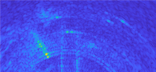

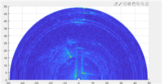

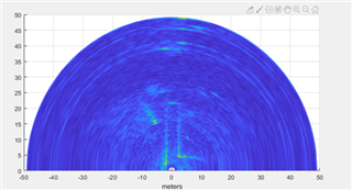

在AWR2243级联板中带有的MATLAB MIMO程序中:
对于静止目标成像这块用了第三维FFT:结果如下(实际的一次测量数据)
问题是:一般来说在处理FFT时都要加窗,在前2FFT处理时都加了Hamm窗,但是在做3FFT时并未加窗,然后我对3FFT前对数据加了Hamm或blackman窗,反而使得结果变差了,两个近目标分不开了,旁瓣似乎扩散的更厉害,这是为什么? (结果如下)
