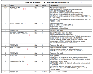

我在完成开发后,经过多次修改调试发现,存在一个数据20ms左右的延迟,导致液面探测下探过深
我只使用了一个通道0.其他通道没有使用,配置的是单通道
相关功能寄存器的配置内容如下:
RCOUNT_CH0                                     2048
SETTLECOUNT_CH0                          100
主要的配置寄存器如下
CLOCK_DIVIDERS_CH0                     单端配置,外部时钟没有分频,用的外部40Mhz时钟,0x2001
CONFIG                                                在0通道转换,睡眠模式为0,全电流
MUX_CONFIG 单个通道0上进行连续转换
DRIVE_CURRENT_CH0 这个值根据示波器vpk在1.7的时候确定
