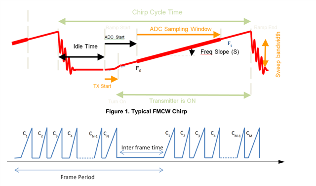

想问一下射频板采集的数据存到bin文件,数据bin文件里面是否包括Inter frame time时间内的数据。就是在ADC采样时会不会采到帧间隔时间内的数据。
不采集。DCA1000EVM板的数据存储格式,请参考下面的文档。
https://www.ti.com/lit/an/swra581b/swra581b.pdf
