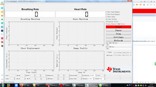

软件版本mmwave_automotive_toolbox_2_9_1,mmwave_sdk_02_00_00_04,
采用CCS debug模式烧如DDS和mms程序后。
连接gui ,gui界面无显示 怎么回事?

请看一下是否按照下面developer guide的步骤操作的?SOP[2-0]是否设置成011 debug mode。
https://dev.ti.com/tirex/explore/node?a=AocYeEd__2.9.1&node=AMUSsuqxsTHpwmp8m6ix-A__AocYeEd__2.9.1
是的,抱歉前面笔误,SOP[2-0]设置成001的模式。 mmwave_automotive_toolbox_2_9_1这个版本对应SDK 2.0.0.4。
您load pre-built-Binaries的文件试试。另外,参考一下是不是下面这个帖子里的问题。
https://e2e.ti.com/support/sensors-group/sensors/f/sensors-forum/886201/ccs-awr1642boost-automotive-toolbox-2-9-1-short-range-radar-lab-not-working-in-ccs-debug-mode
