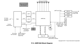

大家好!请问下AWR1642BOOST 参考设计中的 QSPI FLASH的作用是什么?SSR demo中没有找到对该FLASH操作的相关代码。谢谢!
可以看一下下面bootloader文档。
https://www.ti.com/lit/an/swra551/swra551.pdf
通过uniflash工具烧写,可以看一下下面的blog。
https://e2echina.ti.com/blogs_/b/the_process/posts/xwr1xxx-mmw-demo
