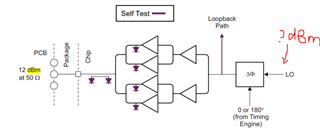

下面这张图是从Ti官网的AWR1642的一个设计指导文件里截图得到的,如果我的理解没有错的话,这里头的USRR(两发四收的TDM_MIMO模式)frame时间应该不对:
这里计算的frame时间应该不是简单的用 (idle time+ramp end time)*64(实际上这给的数据里就是这样计算得到的。)它还应该要乘以天线数(2)才对吧?  还是我理解错了? 此外与这个时间有关的是速度分辨率,该文档中给的速度分辨率如下:
由速度分辨率的公式:  Vres = lambda/2*Tf),以6.03frame时间计算确实得到的0.32m/s的速度分辨率,如果前面的fame时间错了的话,这里应该也要改正
此外:上面表格对应的SRR模式下的速度分辨率按前述公式计算为什么会是0.52m/s?【这个数值似乎被乘了2..

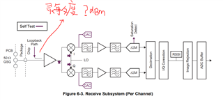

此外我想了解AWR1642的接收机灵敏度,不知道这个值大概是多少(-108dBm算是什么水平?)呢?
我在网上找到的公式如下:
另外我还想了解一下AWR1642所集成的PLL其给到倍频器的输出功率有多少(只是给出了输出功率是12dBm)?我找不到相关的信息不知道官方有没有具体点的数据?:
以上,感谢官方或各位朋友的解答!!
