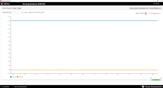

但問題來了, 在相同溫度情況下, 我使用LDC1614EVM 量測baseline, channel 0, channel 1 基準值原本就不一樣...(會是LDC1614EVM Channel 0, Channel 1 Sample coil上的 C0G/NP0電容器之個體差異導致?)
若是如此, 如何使用background substration 進行補度補償的問題?
