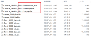

您好,想问一下,用studio采完数据以后,没有立即传输到电脑里,后续查看ssd里的数据时,发现只有.bin文件,没有对应的json文件和log文件,没法直接用studio或matlab处理;请问该如何生成这些文件?
捕获的数据存储在 EVM 上的 SSD 中。SSD 上的数据文件夹不包含 .json 和日志文件。
一旦您通过 mmwave studio 将文件传输到本地 PC,mmwave studio 将在本地 PC 文件夹中创建 .josn 和 log文件。
您需要按“SensorConfig”选项卡中的“Transfer Files”按钮,这会将数据从 SSD 复制到本地 PC 文件夹并创建一个 .json 文件。
