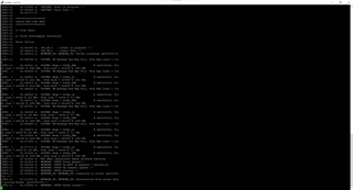

当我尝试自己修改例程,通过MMWCAS-RF-EVM进行数据采集,并进行一维FFT后利用以太网传输时,出现写错误问题。以下分别为串口调试截图和命令行截图:
你好,
我看有错误提升command header too big。你能根据错误提示来解决问题么?
您好,
我按照提示进行错误排查,发现是在发送数据时由于ErrorPending导致传输失败,请问这个ErrorPending是由什么导致的
你好,
能否在代码里添加打印,看看是什么导致了ErrorPending的错误?
