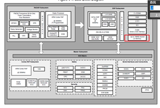

IWR6843 RAM 为2MB, 是否有外接SRAM/DRAM接口, 如果要增加RAM,如何设计?
BANK4和BANK5是可以被master Cortex-R4F访问的。
详细请参考 10.3 DSS_L3 Memory Organization for 68xx
