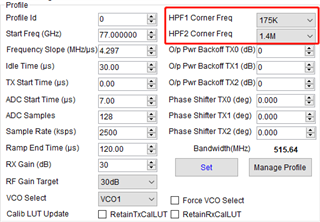

在profile配置了高通滤波器参数,在直接运行例程Demo时不知道这个参数在哪里、怎么改,请问这部分的代码一般在什么文件中
请问是不想用mmwave studio来配置文件吗?可以把配置文件固化到芯片上,请参考下面的68xx ISK – Hard Coded Config for mmWave SDK Demo
https://dev.ti.com/tirex/explore/node?a=VLyFKFf__2.4.0&node=AK2Pfzv8YhOKYSVHLm9wQw__VLyFKFf__LATEST
