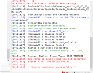

求助,导入官网给出的LUA脚本文件之后,总显示上面红色的错误
你好,
错误提示是host和AWR2243的SPI通信链接失败。请问MMWCAS-RF-EVM上的灯有正确亮起么?使用的12V电源是否为2.5A以上?
