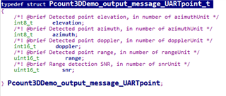

3D People Counting   demo点云坐标转换公式,原理是怎么样的?
看了文档,不知道怎么去转换,能不能介绍一下,提供相关介绍?

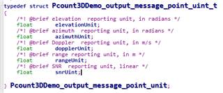

  •    就是这几个结构体点云数据,怎么转换成XYZ坐标系,其中,point_unit单位与UARTpoint[]数据是什么关系?每一个点UARTpoint[]除以单位吗?

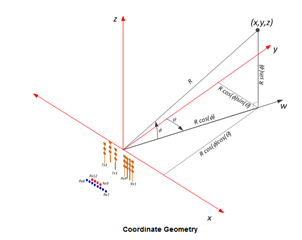

    通过径向距离,角度信息,就可以得到xyz的信息。具体请参考下图。mmw demo就是用的这个方法。
    但在人数统计里和mmw demo还有点区别,就是demo输出的点云是基于sensor的坐标系的,而sensor本身有高度,而且有倾角。有倾角需要通过公式做选择回到我们正常的笛卡尔坐标,然后高度修正。
    关于旋转,可以参考mmwave_industrial_toolbox_4_8_0\labs\people_counting\overhead_3d_people_counting\gui\overhead_demo_visualizer.m里相关代码。请关注这个代码里的scene.RotX_TW = [1 0 0; 0 cos(rotx_tw) sin(rotx_tw); 0 -sin(rotx_tw) cos(rotx_tw)];。还有,代码里的scene.elevationTilt,scene.sensorPos = [1.59, 0.69, 2.90]; %x,y, and z of sensor和你的应用场景可能不同,需要做相应的改动。
    总结一下,先旋转到笛卡尔坐标系,然后计算x,y,z,最后z补偿一下sensor本身架设的高度。
