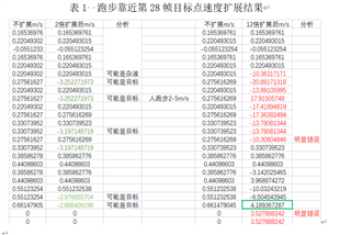

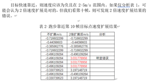

AWR2243: 官方例程中速度扩展代码运行结果错误
Part Number: AWR2243
ti示例代码中给了基于相偏补偿假设的12倍速度扩展代码。C:\ti\mmwave_studio_03_00_00_14\mmWaveStudio\MatlabExamples\4chip_cascade_MIMO_example\main\cascade\cascade_MIMO_signalProcessing
但是运行其中的速度扩展算法,得不到正确的速度扩展结果。我在一次数据采集中设置了雷达的最大无模糊速度为1.8m/s(只是为了示范,目前此雷达在12发且不扩展速度的情况下能实现8m/s左右的最大无模糊速度,但仍远远不够测路上行驶的汽车)。下图是我运行速度扩展算法遇到的错误。
