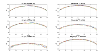

我这边在希望对角度进行参数估计和谱估计,需要获知天线辐射方向图来补偿不同方向上的天线增益,从而确保结果准确。但我在技术文档中只能找到方向辐射图的几张图片,并没能找到具体的数据。请问具体的数值结果TI团队能够提供吗?

请参考下面的文档3.3 Antenna Calibration
https://www.ti.com/lit/ug/tiduen5a/tiduen5a.pdf
你好,这个文档里对于幅值和相位的校准似乎只是不同子信道之间的差异,但按照我的理解,如果希望对于角度进行精确估计,是需要获知每根天线在各个方向上的辐射方向图的。我比较需要的是这个,似乎并不能从文档中获得。
另外,顺便问一下,在C:\ti\awr2243\mmwave_studio_03_00_00_14\mmWaveStudio\MatlabExamples\4chip_cascade_MIMO_example\main\cascade\input路径下的.mat文件是不是已经进行校准得到的校准矩阵,可以直接用吗?
建议重新抓取的。具体请看mmwave_studio_cascade_user_guide.pdf 8.3.2.2 Calibration
NOTE: Although there is a file present in the folder for calibration, it is always recommended for the user to calibrate it once
