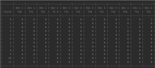

我在使用LUA Shell代码进行数据采集时注意到,TDM模式下多天线发射时发射天线有着相应的顺序,比如在Lua脚本中选择chirp index为0-2,是否对应于Dev4Tx2、Tx1、Tx0的依次发射?
然而我在matlabexample文件夹中的相关m代码中发现对天线索引映射的解释与之不同,以至于有所混淆,不确定应该根据哪种顺序进行导向矢量的排列和数据的对应。
期待您的回复,谢谢!
  • 第一张图chirp index为0-2,是对应于Dev4Tx2、Tx1、Tx0的依次发射。

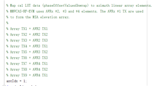

    请问第二张图是哪个m文件里的?
  • 好的,我确认顺序就可以。第二张图来自C:\ti\awr2243\mmwave_studio_03_00_00_14\mmWaveStudio\MatlabExamples\4chip_cascade_MIMO_example\main\cascade文件夹下TXBF_PS_LUT_Generate.m文件。
  • TXBF_PS_LUT_Generate.m (AWRx_TX_Channel_Calibration_Script_User_Guide.pdf)是用来生成BF模式下使用的LUT表。BF模式下用的是AWR#2,3,4的9个TX channel。请参考signal_processing_4chip_cascade.pdf 3.2 TX Beamforming Mode文件说明。
