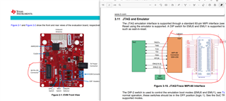

您好,
请问AWR2243BOOST评估版和TDA3 / DRA78XEVM开发板的接口是相互匹配的吗,我看他们都是60pin的MIPI接口,如果可以的话,可以通过何种方式去做固件的烧录及软件编译调试呢,也需要SD卡吗,数据采集也是通过以太网实现是吗,有没有两个开发板的相关的案例参考呢?
非常感谢。
您好,
非常感谢。
你好,
processor sdk for radar里面有AWR1243BOOST和TDA3x EVM配合的例程,但是硬件连接上有一个接口板,这板式内部测试板,没有对外发布。
