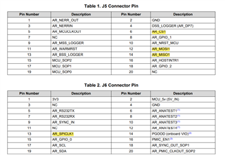

我现在想基于iwr1642boost板子来实现与wifi模块的的spi接口通信,将后处理结果数据通过spi接口传出,请问spi接口在哪?怎么引出?
或者有无其他的方案实现与wifi模块通信?

IWR1642boost板子上的SPI管脚在20-Pin BoosterPack Connectors引出,请参考下面板子的user guide。
https://www.ti.com.cn/cn/lit/ug/swru521c/swru521c.pdf
另外一个SPIB口没有用, 相应的管脚用作uart功能,您可以看一下IWR1642BOOST原理图。 管脚功能通过pinmux寄存器配置,每个管脚的mode见datasheet管脚描述.
https://www.ti.com/lit/ds/symlink/iwr1642.pdf

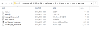

mmwave SDK里的demo没有ccs工程,是通过Makefile编译. 请参考\mmwave_sdk_03_05_00_04\docs\mmwave_sdk_user_guide.pdf里的 4. 5. Developing using SDK如何编译.
