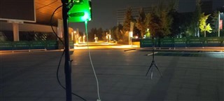

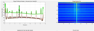

使用AWR2243射频级联板+MMWCAS-DSP-EVM,测量静目标时,为什么会出现速度?
测量场景及结果图如下如下:

您好!我们之前有别的板子以相同的方式测试校准过没有任何问题。而在暗室以及更换了电源,还是没有解决这种的现象。在没有目标的时候一切正常,当有目标出现 这种现象就随之出现 并且随着目标反射功率的增强 这种现象越明显。并且不管什么目标,出现问题的地方都是一样的 只是深浅问题

这块板子是一致都是这样的现象吗?还是之前是好的,最近发现了这样的现象?
问题更偏向是板子硬件的问题。有问题板子上的天线,功分器部分都正常么?
