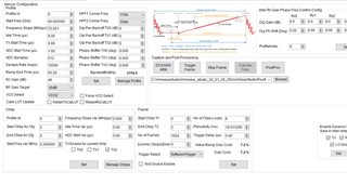

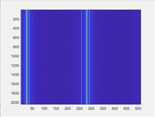

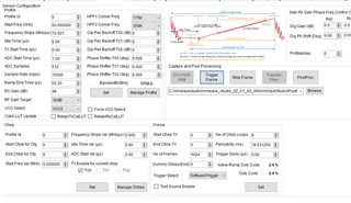

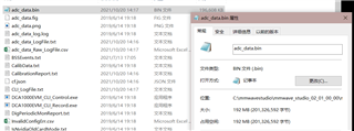

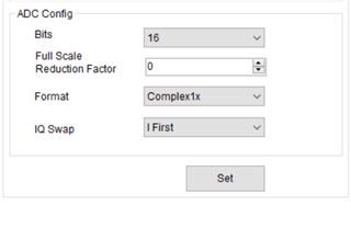

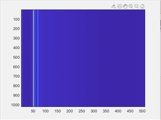

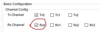

你好,上述图1是我的DCA配置,图2是一发一收参数配置,图3是一发一收最终的录取bin文件大小,图4是一发一收对数据做距离向FFT脉压后的结果;
图5是三发四收参数配置结果,图6是三发四收最终录取的bin文件大小,图7是三发四收对数据做距离向脉压后的结果。
我现在采用6843板卡+DCA1000录取数据存在以下问题:从图2和图5可以计算三发四收的数据量应该是192M,从图6中可以看出最终数据量大小一致,从图7可以看出距离向脉压后的结果一致。但是从图3可以看出一发一收的数据量为32M,但是实际计算的数据量应该为16M,存在偏差,并且从图4可以看出距离向数据直接复制平移。请问是什么原因导致这个情况出现,三发四收和一发一收在参数配置上具体有什么不同吗?
