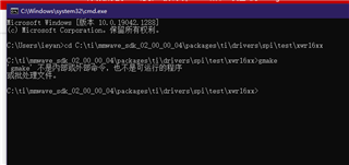

2、我按照mmwave_sdk_03_05_00_04\docs\mmwave_sdk_user_guide.pdf的指导,用cmd进行编译spi的test驱动测试用例,发现没有gmake,是需要自己安装gmake?还是说有其他的prompt,而不是用cmd?

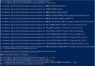

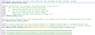

2. gmake在C:\ti\MMWAVE-SDK 03_05_00_04\xdctools_3_50_08_24_core
执行完.bat文件后不要关闭DOS界面,继续执行gmake clean。请参考下面的帖子。
https://e2e.ti.com/support/sensors-group/sensors/f/sensors-forum/894060/iwr1443-mmwave-sdk-building-problem-please-set-the-environment-variable-mmwave_sdk_device
