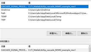

系统环境变量也设置了

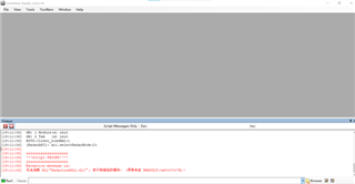

我以管理员身份运行,打开之后是面板是全灰色的,output中显示找不到RaderLinkDLL.dll文件。检查确定一个RaderLinkDLL.dllC:\ti\mmwave_studio_03_00_00_14\mmwaveStudio\RunTime文件夹下;另一个在C:\ti\mmwave_studio_03_00_00_14\ mmwaveStudio\Clients\AR1xController下。
