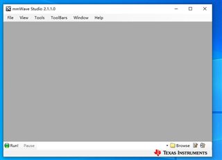

为什么MMWAVE Studio 打开后没有Radar API窗口
请仔细核对 2. mmWaveStudio Installation and Startup中提示的软件是否都已经安装,包括所需的版本。
