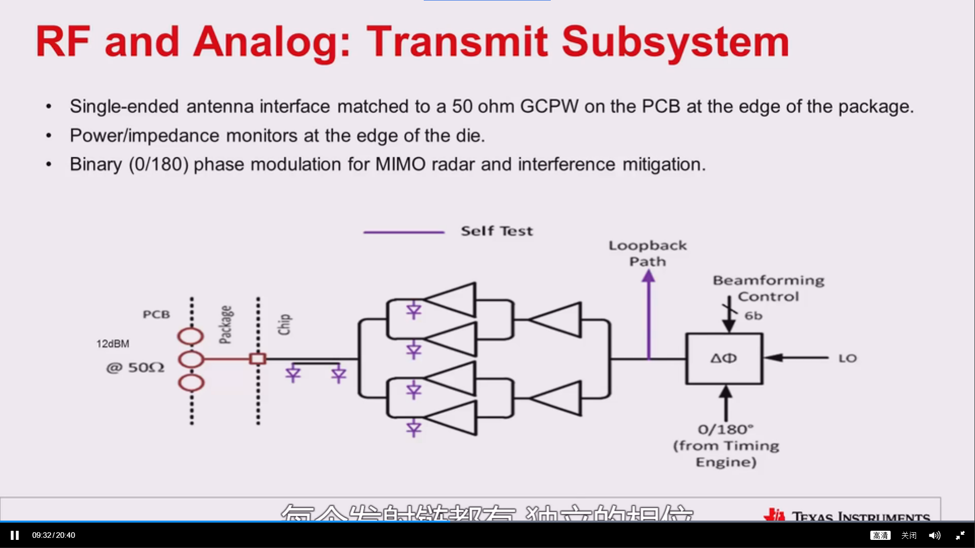

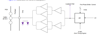

工作人员你好,我在AWR2243数据手册里看到了发射端子系统的设计简图,但是不想接收端一样有具体的标识。请问可以向我简单描述一下发射端子系统的原理么?谢谢。
还是说按照发射原理简图里,发射端就是使用几个放大器就可以了呢?

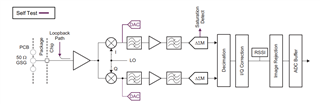

另外我想问一下,发射的是一个简单的LFM实数信号么?为什么这样的实数信号可以被接收成为两路IQ信号呢?谢谢
可以看一下下面FMCW的培训视频。
https://training.eeworld.com.cn/TI/show/course/4132
工作人员你好,我看过了这个培训视频,很有收获,但是依旧没有解决我的问题。
在原理部分中,我确实了解到了原理,但是这个并没有让我了解到信号的发生形式。
在器件的解读部分,只介绍了发射端的这些部分:“ 接下来我们讨论一下射频和模拟子系统的组件, 即发射子系统。 根据器件不同,发射子系统 包含两个或三个并行发射链。 每个发射链都有独立的相位 和振幅控制。 最多可以同时运行 两个发射链。 但所有三个链可以通过时间 多路复用方式一起运行。 该器件还支持MIMO 雷达的 二进制相位调制和干扰抑制。 ”
这个并不能让我完全明白发射信号的格式。
我想了解的是这个发射信号作为一个实信号,是否在发射之前进行了IQ调制,然后在接收端再进行IQ解调的?
还是说这个发射信号只是一个cos(2pi*fc*t+pi*k*t^2+φ)的这样的一个实信号然后进行IQ解调的?
所以这个信号发射端的结构简图还有培训视频里的教程并不能给我很好的解惑。请问你可以帮助我么?
