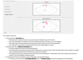

目的:目前解析了BOOST串口传给PC端的数据,想利于这些数据自己在web上绘图实现ppcount功能。
遇到问题:在处理点云数据的时候想知道TI这边的matlab可视化是怎么处理数据做到较为准确的动图的,如下图说明。
  • 请参考labs\lab0011-pplcount\lab0011_pplcount_gui里的matlab源码。
  • 我想问问关于数据输出到matlab后是否还有什么算法来绘制图呢?还是就是把每帧的坐标点打印出来
  • 因为源码没有什么具体注解和文档 所以看起来有点吃力
  • 抱歉,没有详细的注释文档,GUI是为了辅助显示demo程序运行的结果。
    main_pplcount_viz.m文件是读取和解析UART数据以进行可视化的主程序;
    Setup.m,setup.fig文件:创建在GUI设置模式下使用的可视化程序配置窗口,用户可以在其中输入设置参数;
  • 我大概看了下main_pplcount_viz.m文件里解析的数据,在Target TLV里面得到posX的与posY请问是上面那个目标人数的输出的人的位置的最终值么?还是中间还有什么算法处理呢?

    targetStruct2D = struct(...
        'tid',              {'uint32', 4}, ... % Track ID
        'posX',             {'float', 4}, ... % Target position in X dimension, m
        'posY',             {'float', 4}, ... % Target position in Y dimension, m
        'velX',             {'float', 4}, ... % Target velocity in X dimension, m/s
        'velY',             {'float', 4}, ... % Target velocity in Y dimension, m/s
        'accX',             {'float', 4}, ... % Target acceleration in X dimension, m/s2
        'accY',             {'float', 4}, ... % Target acceleration in Y dimension, m/s
        'EC',               {'float', 9*4}, ... % Error covariance matrix, [3x3], in range/angle/doppler coordinates
        'G',                {'float', 4});    % Gating function gain
  • 嗯 我查看过这个结构 目前是直接使用posX posY来作为目标的坐标 我的工具箱版本是2_1_2
