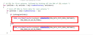

在阅读 AWR16xx_dss_nonOS DEMO  中 MmwDemo_interChirpProcessing()函数,如果是4接收天线,这里要执行2次
EDMA_startDmaTransfer(context->edmaHandle[MMW_DATA_PATH_EDMA_INSTANCE],
MMW_EDMA_CH_1D_IN_PING);
2次EDMA_startDmaTransfer(context->edmaHandle[MMW_DATA_PATH_EDMA_INSTANCE],
MMW_EDMA_CH_1D_IN_PONG);
MMW_EDMA_CH_1D_IN_PING);为例 这个函数什么都没有改变,那是不是传输的内容是一样的。这样就没有意义,如果传输的数据不是一样的是不是函数内部或DMA内部会自动进行地址偏移,偏移后传输的内容是什么?
