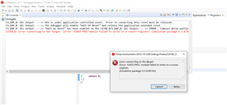

为什么我点击DEBUG会出现这个界面呢
请看一下是否按照下面mmwave SDK user guide文档里的步骤操作的,要先烧写一个ccsdebug.bin文件到flash。
3. 2. 2. CCS development mode
http://software-dl.ti.com/ra-processors/esd/MMWAVE-SDK/latest/exports/mmwave_sdk_user_guide.pdf
