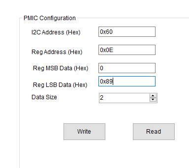

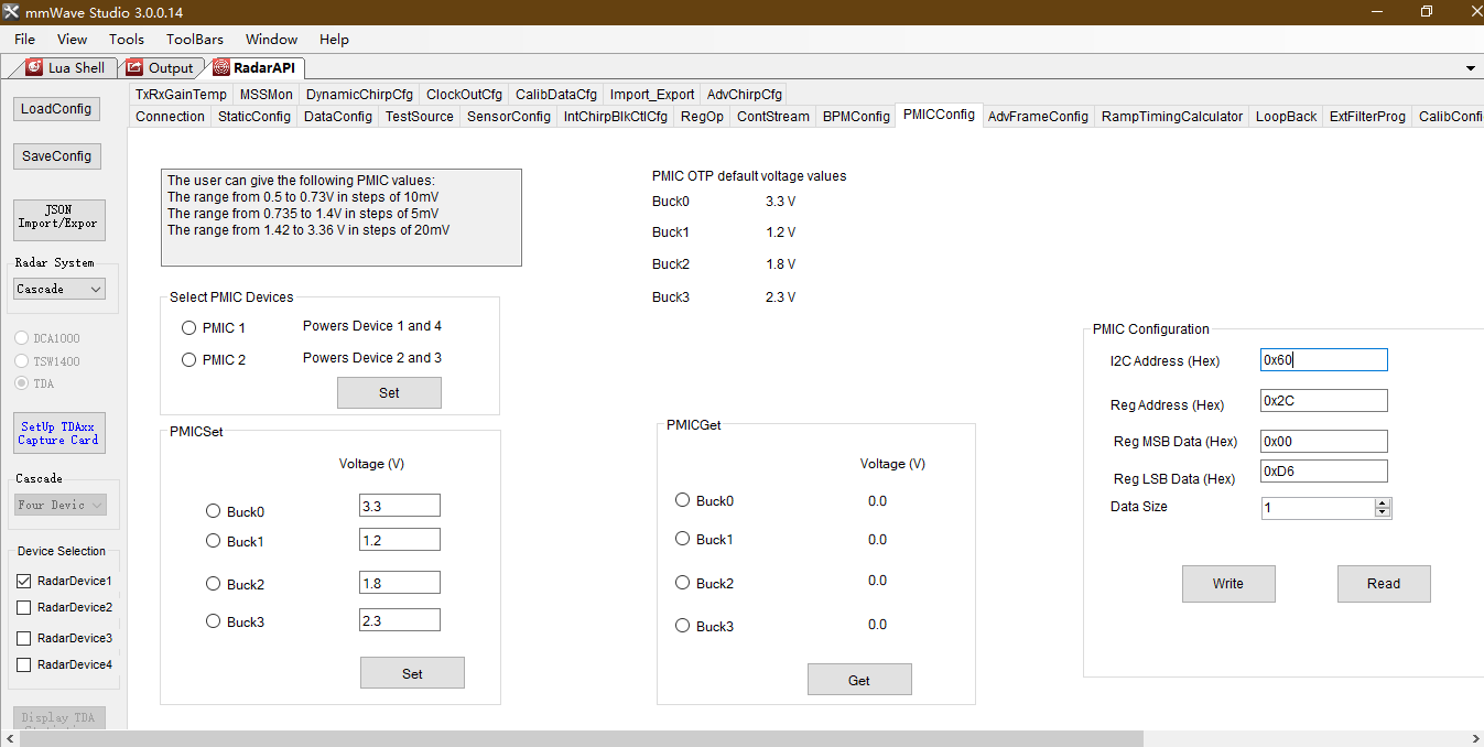

但是我看到有1个PMICComfig(就是我上传的的图片显示的界面),那请问这个作用是什么?
谢谢你帮忙指出这点,我之前没有留意到。从界面看,先选择某个PMIC,然后可以设定相关寄存器的值。

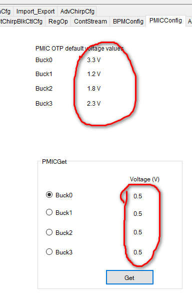

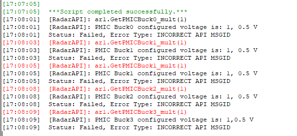

你好!首先非常感谢您的回复!mmWaveStudio里面有PMIC Config这个操作界面,是不是说明是支持PMIC配置的?但是我现在遇到的问题是,通过mmwave Studio配置Buck 0的电压,或者读取寄存器的值都无法成功,出现下面的问题:
1.读取到的Buck电压不正确,与默认值不同。

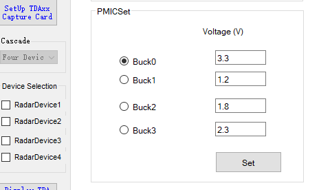

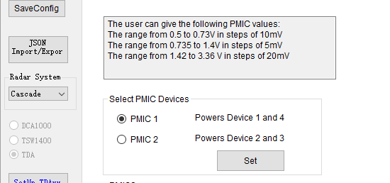

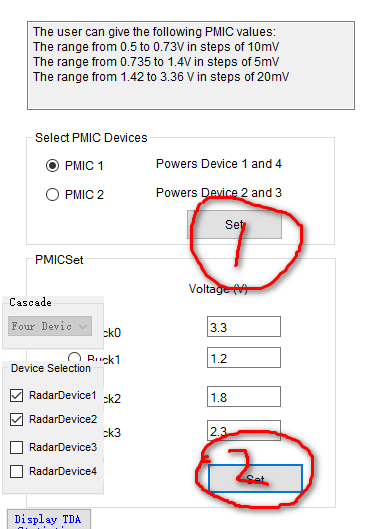

2.我先点击下图的1,再点击2,无法配置Buck的电压,无论是选择1个设备,或多个设备都无法成功,结果如下:
3.通过直接配置寄存器也无法成功,Lua Out显示Passed,设置Buck1为1.3V但是用电压表测电压,电压没有改变,仍然是默认值1.2V。
请问是什么原因导致我无法配置成功,是否有相关参考说明,期待您的回复!
请问点击1的时候,output的log是否成功?我目前手上没有硬件可以测试。
我是直接上电,然后点击1的输出结果如下:
输出结果:
[10:59:30] [RadarAPI]: ar1.SelectPMICDevice(1)
[10:59:30] [RadarAPI]: Status: Failed, Error Type: PROTOCOL ERROR
然后我再点击
输出结果如下:
[10:59:47] [RadarAPI]: ar1.SetPMICBuck0_mult(1,3.3)
[10:59:47] Status: Failed, Error Type: INCORRECT API MSGID
我尝试了以下方法:
1.就是上面所述,直接上电,然后配置PMIC,失败。
2.通过加载Cascade_Configuration_MIMO.LUA程序,使4个Device都启动,同样失败,失败的输出结果完全一样。
请问能够提供示例代码?或者是远程在线指导,期待您的回复!

你好,
我终于拿到了EVM测试了一下,也是和你一样的问题。估计这个功能并没有很好的支持。我在英文论坛上更新了我的测试结果。
你好,
英文论坛已经有回复,默认在MMWCAS-RF-EVM上链接AWR芯片I2C到连接器的电阻是没有焊上的。你可以焊上后再尝试。
