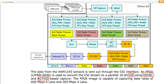

请教一下,文中的VIP, VSYNC 和ACTVID 分别代表什么意思?
VIP表示 video input port
VSYNC表示Vertical Sync
ACTVID表示the region of a line that is active video
具体可以看TDA2x TRM文档。
9.4.5.19 Discrete Sync Signals
www.ti.com.cn/.../sprui29g.pdf
