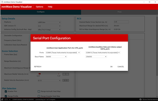

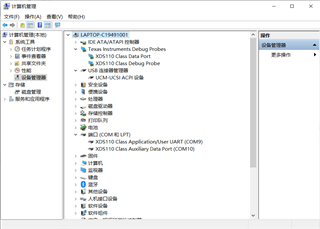

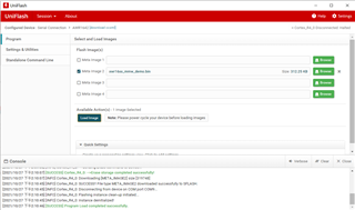

我首先用uniflash烧录了这个bin文件,然后打开mmwave Demo visualizer,
,我的这个可视化软件一直在连接,底下的进度条一直反复,持续10分钟以上都在反复是为什么呢?
请参考下面的网站上的操作步骤。SOP修改后要按一下reset键或者板子重新上电。
