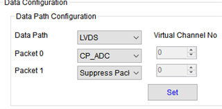

在使用DCA1000加awr2243 的Data Path配置中,我配置Packet0的数据格式为CP_ADC,Packet设置为Suppress Packet,但是我们用示波器抓取LVDS的高速数据时,我们抓到的数据包格式和CP_ADC这个格式对不上。
想知道这个Suppress Packet模式下,Packe1是不传输还是有其他什么样的传输方式,是不是我们误读了Packet1.

Suppress Packet模式下不传输,可以详细描述一下抓取的packet 0的格式吗?
