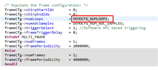

我目前使用ti的参考工程,“TIDEP-0091_Power optimization for 77GHz-level transmitter reference design”, 我想知道里面的程序1443_level sensing demo是否支持一帧连续发送多个chirp,我们参考cfg文件,可以改变程序中的参数numLoops=8, 但是查询处理数据相关的地址是不正确的,比如1DFFT之后的内存radarCube(0x5100 0000),只有第一个chip对应的数据是对的,其他chirp对应的内存也是有数据,但是数据值非常小,是不正确的。
同时,知道awr1443是使用HWA处理数据,芯片手册里对应的ADC buffer(0x5200 0000)是没有数据的,只有输入HWA的数据缓存地址(0x5203 0000)有第一帧的数据。
针对以上的问题,我想知道基于1443_level sensing 工程,能够支持一个frame包含多个chirp的配置,可以的话,应该怎么做,或者如何验证,另外我想知道关于adc原始数据地址,以及做完1DFFT之后的数据地址,能否告知是否正确?

你好,
配置修改的地方是正确的。但默认代码只处理一个chirp的数据。如果你要处理多个chirp,需要修改数据搬移等代码。
IWR1443的ADC buffer和HWA的memory是共享的,也就是adc buffer ping在采集数据的时候,adc buffer pong就作为了HWA的输入 buffer。
距离检测不需要多个chirp,你为什么要配置多个chirp么?

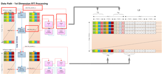

你好,感谢提供的支持,我按照你的建议,对比了1443_level sensie demo 和out of box demo 两个工程,这两个工程的库文件是基于sdk_02_01_00_04,同时,我也查看了
file:///C:/ti/mmwave_sdk_02_01_00_04/packages/ti/demo/xwr14xx/mmw/docs/doxygen/html/index.html
路径下的针对1DFFT的datapath说明,其中EDMA B和EDMA D,两个的配置能够在HWA做完一个chirp的1DFFT计算后,触发HWA从adcbuf ping,pong读取下一个chirp的数据。
这里是1443_level sense demo的adc配置参数,和out of box也改成一样的了。
两个工程的程序,关于数据路径,主要在demo_dataPathConfig()函数中完成配置,内部的ADC, EDMA,HWA配置都是一样的。我想知道您说的数据搬移部分是否在我以上提到的内容中,希望进一步确认。谢谢
你好,
请对比一下HWA计算IDFFT输出后数据的搬移相关代码。对于多个chrip的输出,输出的地址是需要变化的。
你好,
我又对比了一下代码,EDMA的配置的确是类似的。
在level sensing demo里,获取到一个chirp的fft输出后就开始做range的计算了。如果是多个chrip,你需要等到多个chirp数据都获取后再处理。
if (err == 0)
#ifndef MULTI_FRAME
//Perform the Range FFT once, no frame loop
demo_dataPathWait1D(dataPathObj);
